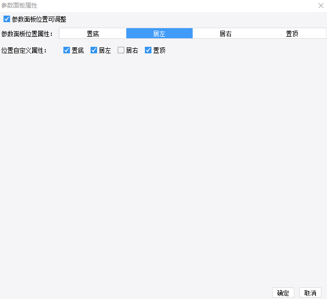

设计器打开cpt或frm文件后,菜单选择“模板”-》“参数面板属性”进行设置。
· 参数面板位置可调整:用于设置是否启用此功能。
· 参数面板位置属性:用于设置参数面板预定位置。
· 位置自定义属性:选择此项后,报表预览时工具栏出现菜单项,可前端调整参数面板位置。
如图:

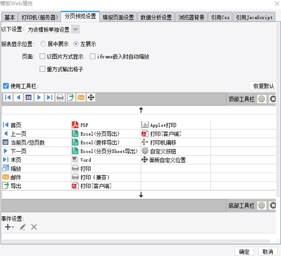

菜单选择“模板”-》“模板web属性”画面,依需求在“分页预览设置”、“填报页面设置”、“数据分析设置”标签页,添加“面板自定义位置”按钮。
